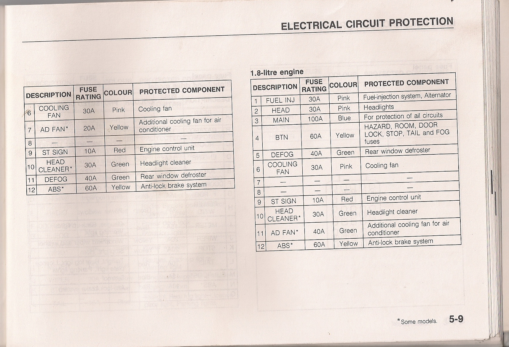

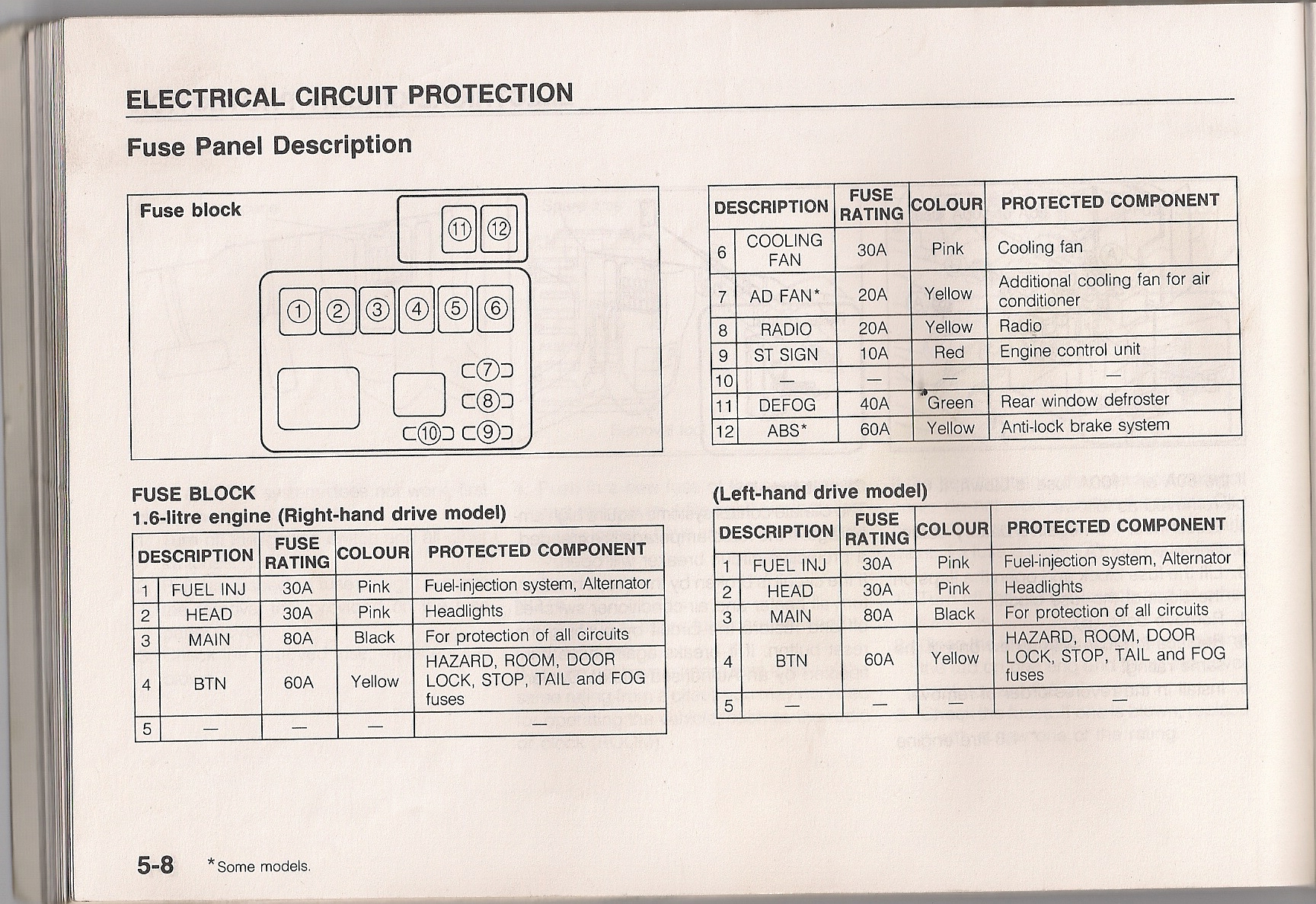

É em inglês, o manual em português coloquei no MX e fiquei com esse em casa, mas acho que já ajuda.

Olha tem que ver se não esquenta muito héin. Hoje a noite consigo em português, esses aí que escaneei são os do cofre.
