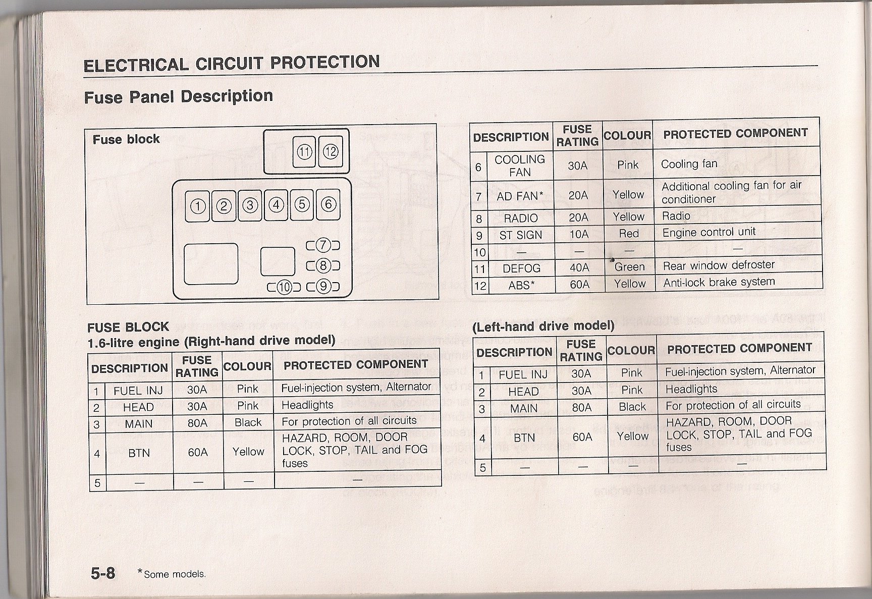

Mensagempor kkmews » Ter Dez 27, 2011 12:38 pm
É em inglês, o manual em português coloquei no MX e fiquei com esse em casa, mas acho que já ajuda.

olhei todos os meus fuziveis e TODOS certinhos, nenhum queimado...
apenas 2 estao diferentes :S
trocados,
tipo o RADIO é um fuzivel de 15, mas no lugar esta um de 25, tem problema?
o ROOM é um de 15, mas no lugar esta um de 25 tb, tem problema?
esse ROOM me parece q é aquele q quando deixa a chave no lugar ele fica fazendo uma zuerinha no carro
falando nisso, antes quando eu saia do carro e deixava o farol ligado, apitava algum sensor.
agora nao apita nada mais =/
qria ver se alguem sabe pra q serve todos os 15 fuziveis que ficam perto do voltante
com explicação de cada um deles em portugues
e os fuziveis q ficam perto da bateria, pra q serve tb...

Olha tem que ver se não esquenta muito héin. Hoje a noite consigo em português, esses aí que escaneei são os do cofre.
Faz que nem eu antes do meu pai comprar o capotado vai no google tradutor. :lol:
