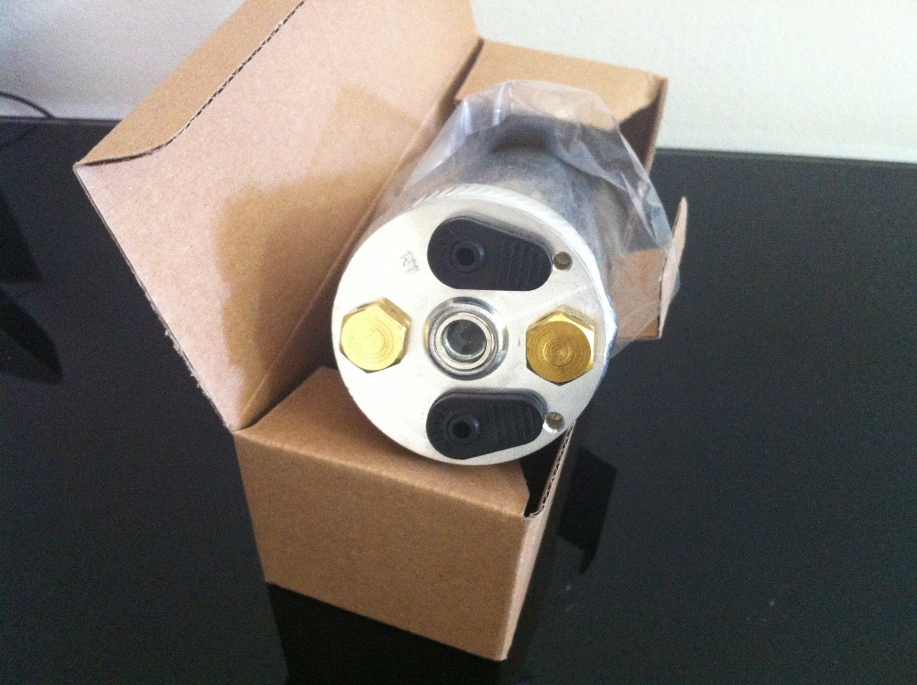

Mensagempor mx3black » Qua Set 25, 2013 4:00 pm
É galera, depois de tanta procura e dinheiro jogado fora com oficinas picaretas, tive que correr atrás de achar o filtro original.
Até que enfim consegui, só que saiu meio caro, inclusive trouxe dois, se tiver alguém interessado em realizar a manutenção do ar condicionado e precisar trocar o filtro secador tenho 1 para vender. Acredito que só eu tenha ele no Brasil, pois procurei em tudo quanto foi em distribuidoras de peças para ar automotivo.
segue foto
Foto do Filtro secador original
valor 220 com frete.
acreditem ele saiu caro por isso não tem como vender pelo preço dos filtros que existem no mercado.
