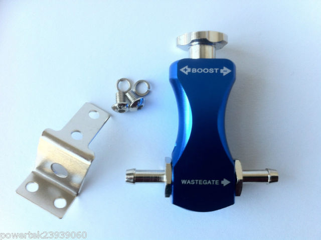

Mensagempor mx3 português » Qui Abr 11, 2013 8:19 am

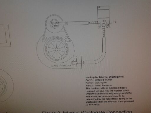

boas malta, uma dúvida é possível usar está torneirinha pra controlar a pressão do compressor? e como se liga? obrigado família mx3

Mensagempor kikov6 » Qua Abr 17, 2013 4:05 pm
Essa torneirinha funciona em motores turbo em que a pressão é regulada eletrônicamente pela módulo de injeção.
No caso os motores VW/Audi 1.8T existe um sensor chamado n75 que é ligado na pressurização e monitora a pressão de funcionamento do turbo, mandando a informação para central, que abre ou fecha a wastegate, assim aumentando ou diminuindo a pressão do turbo.
No caso essa torneirinha intercepta a mangueira ligada a pressurização e a válvula n75. Caso a torneira esteja mais fechada, a n75 vai ler que não está chegando pressão suficiente e vai fazer com que libere mais pressão no turbo, aumentando a potência... Se estiver aberta, vai funcionar comforme acerto do carro...

Mensagempor mx3 português » Qui Abr 18, 2013 7:21 am
os motores turbo sei que funciona assim como estas a disser é como está na foto! mas nos compressores não da pra regular a pressão?

Mensagempor kikov6 » Qui Abr 18, 2013 3:43 pm
Não sei te dizer ao certo se no caso do compressor existe essa regulagem, mas acredito que sim. Deve existir uma válvula que monitora a pressão que está indo para o motor... mas não sei ao certo...
Talvez alguém aqui possa te ajudar melhor nesse caso.

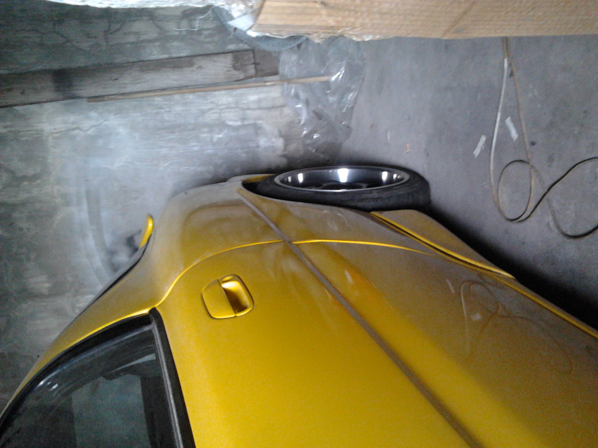

Mensagempor mx3 português » Ter Mai 14, 2013 6:16 am

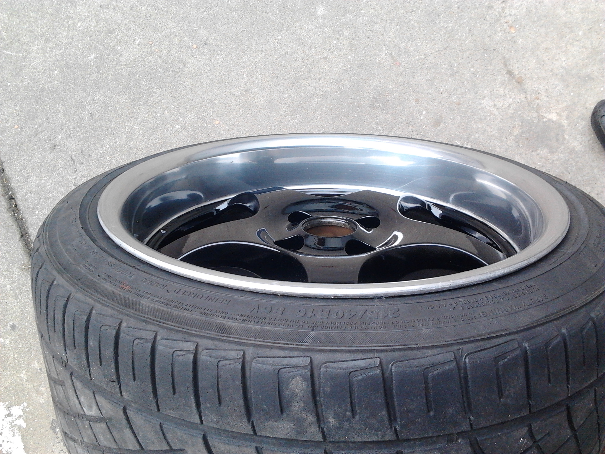

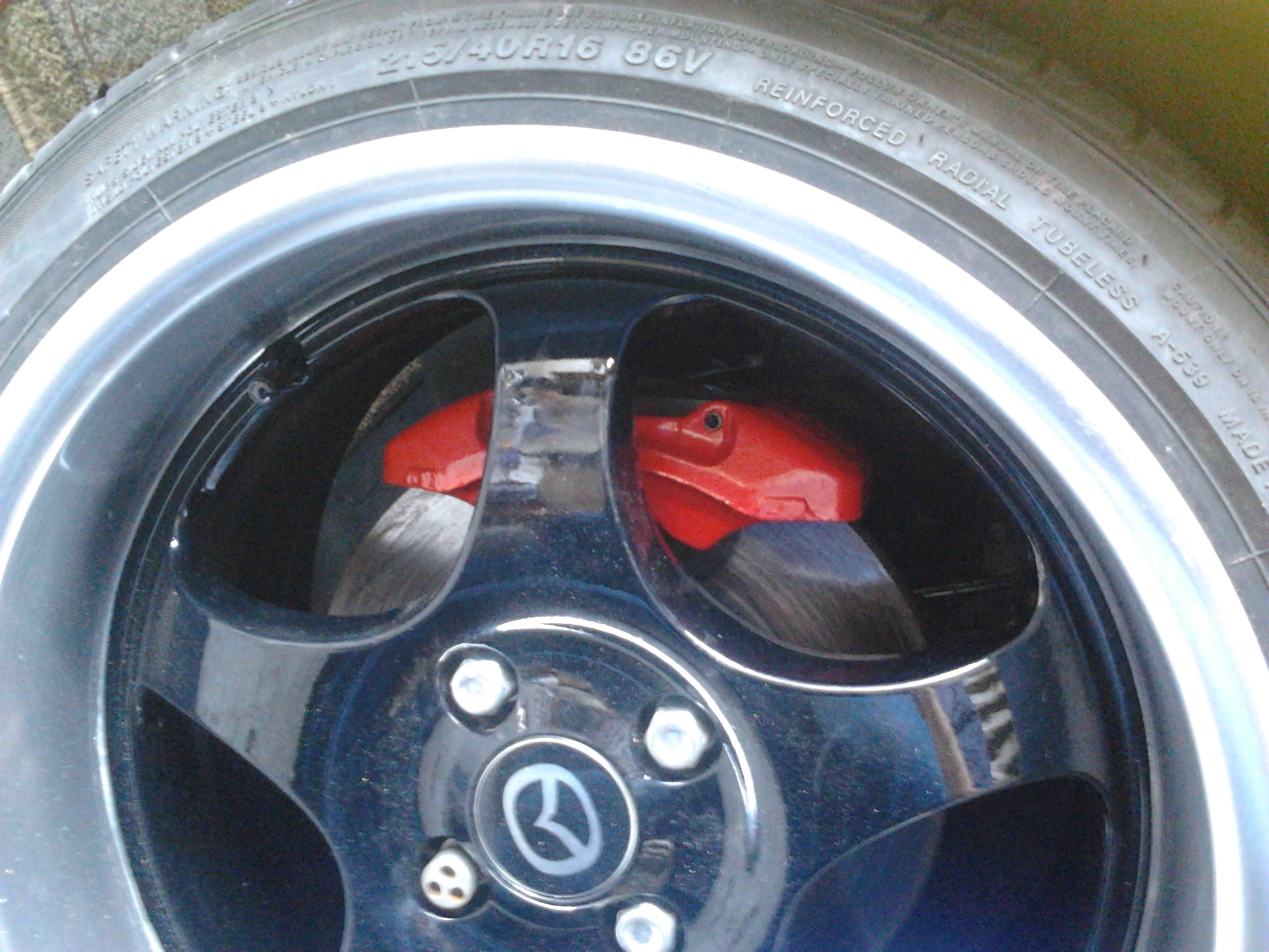

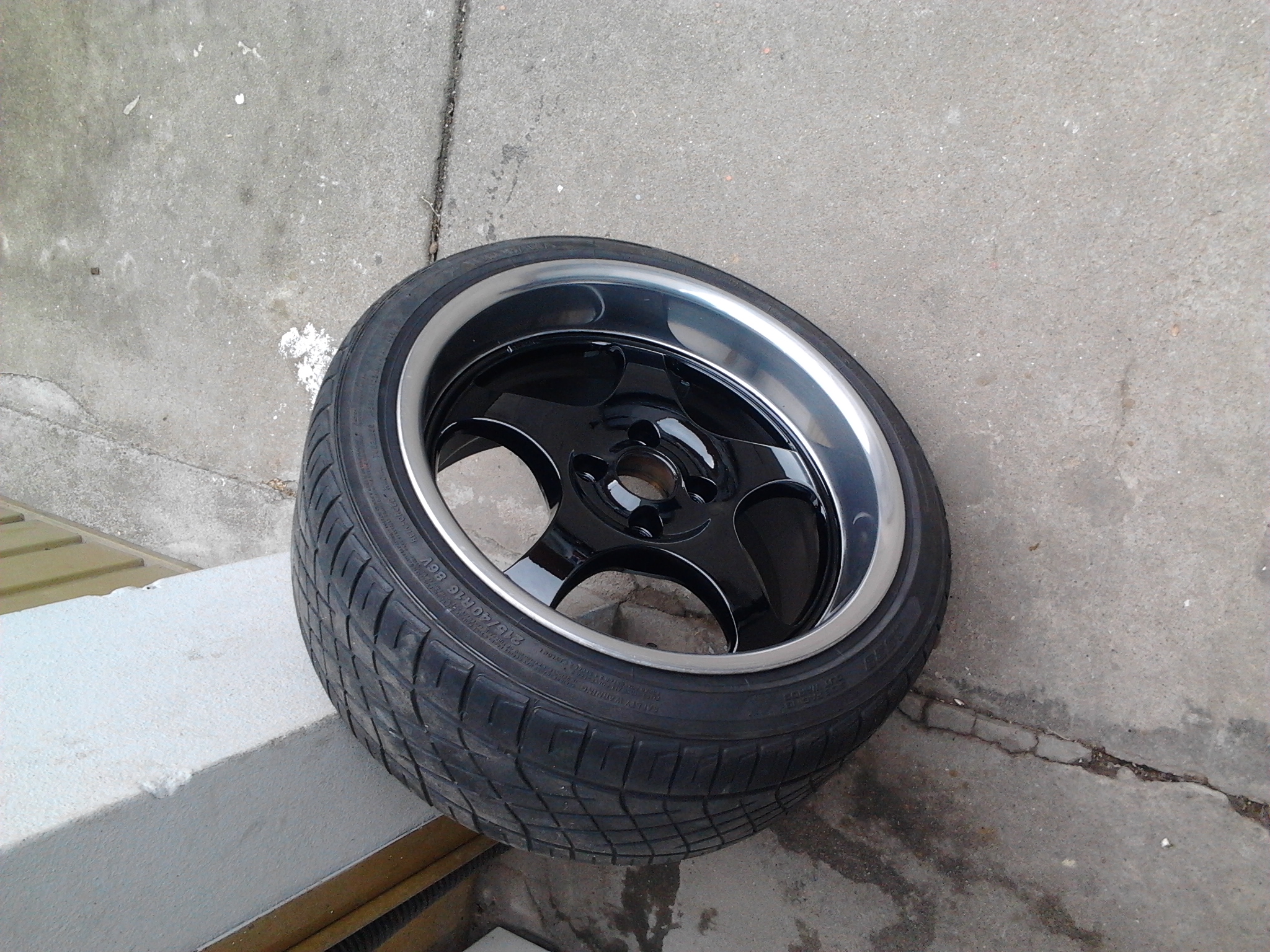

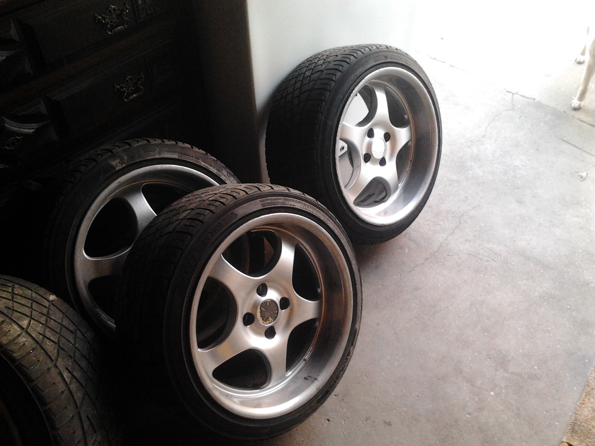

boas adquirir uma novas jantes uma 16x9j et30 :-) aqui estão umas fotos

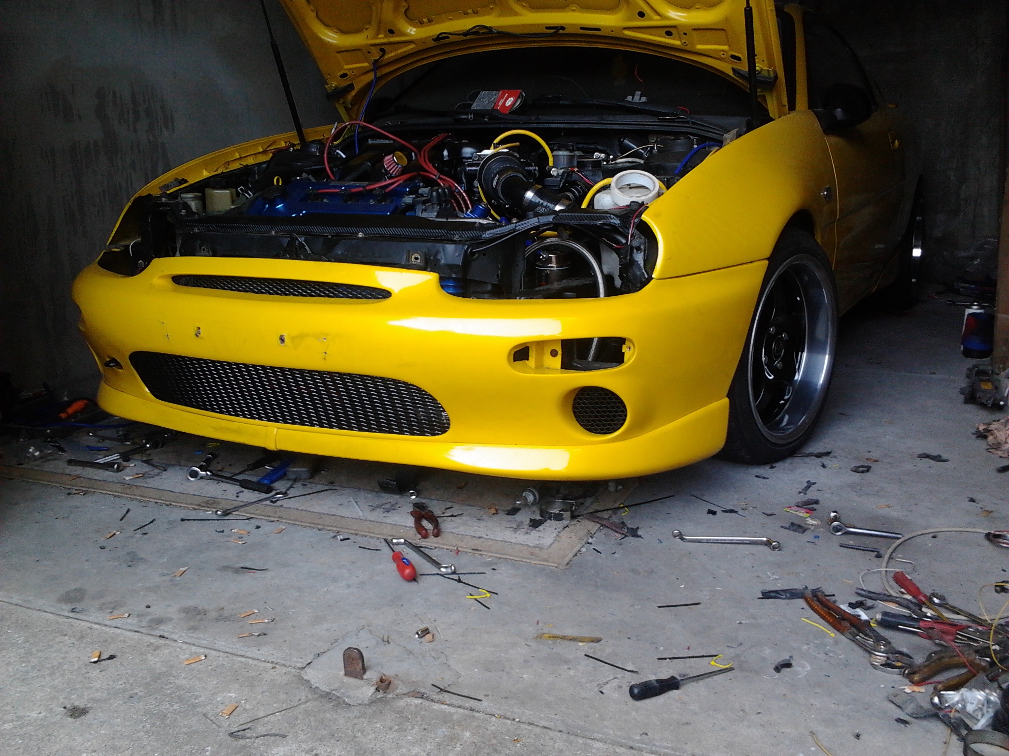

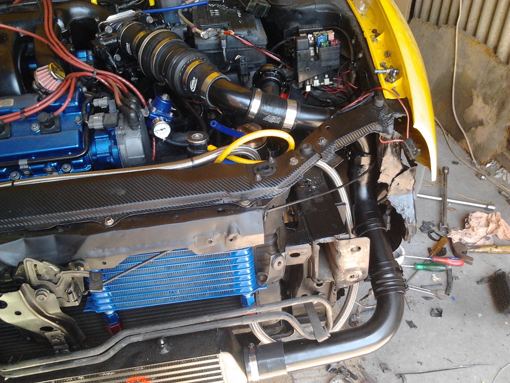

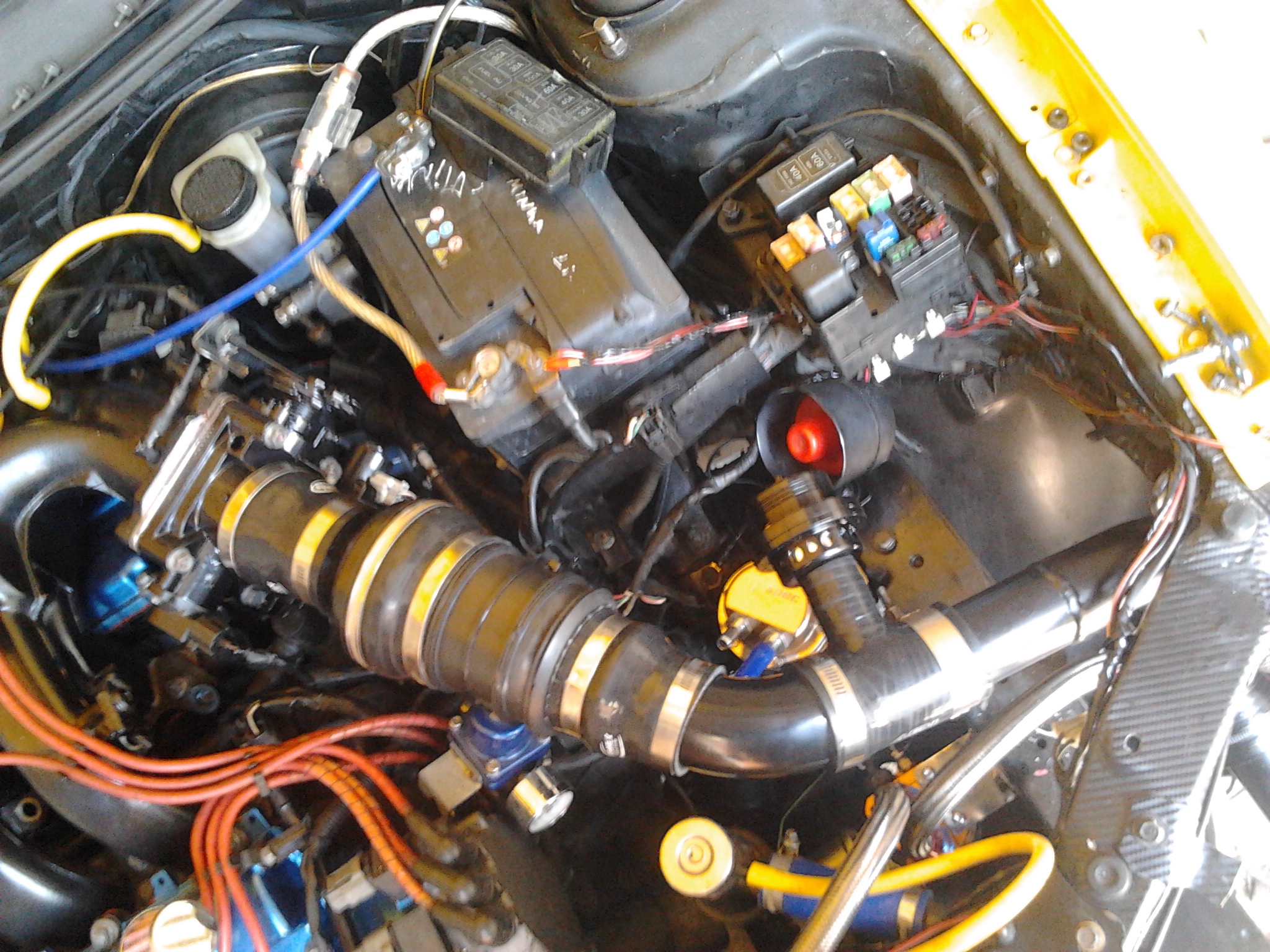

Mensagempor mx3 português » Ter Mai 14, 2013 6:29 am
tenho andado com pouco tempo pra me dedicar ao meu menino também tem havido atrasos na chegada de material, está aqui umas fotos novas já terminei a ligação do inter até à borboleta já com dump valve

cara tava precisando de uma roda dessas? sera q acho no brasil? gostaria de umas rodas com offset proximo de 0 ou com uma tala maior q fique parecendo mais fundas, qual o nome dessa roda?
Re: mx3 v6 compressor m45
Mensagempor mx3 português » Ter Mai 14, 2013 10:37 am
as minhas são borbet, também há parecidas são brock e rh
mx3 português
Mensagens: 144
Registro: 07/01/2013
Localização: portugal
Cor do MX-3: Amarelo
Mensagempor mx3 português » Ter Mai 14, 2013 10:39 am
com offset 0 é difícil de encontrar

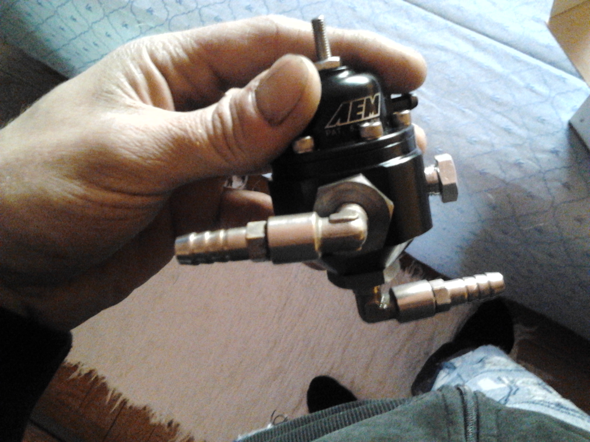

Mensagempor mx3 português » Seg Mai 20, 2013 6:38 am
já chegam mais um brinquedo pro meu mx3 :-) um regulador de pressão de gasolina da AEM segundo as especificações aguenta até 1000hp e puxa ao máximo pela bomba de gasolina
