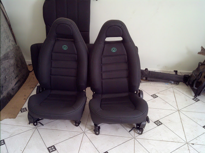

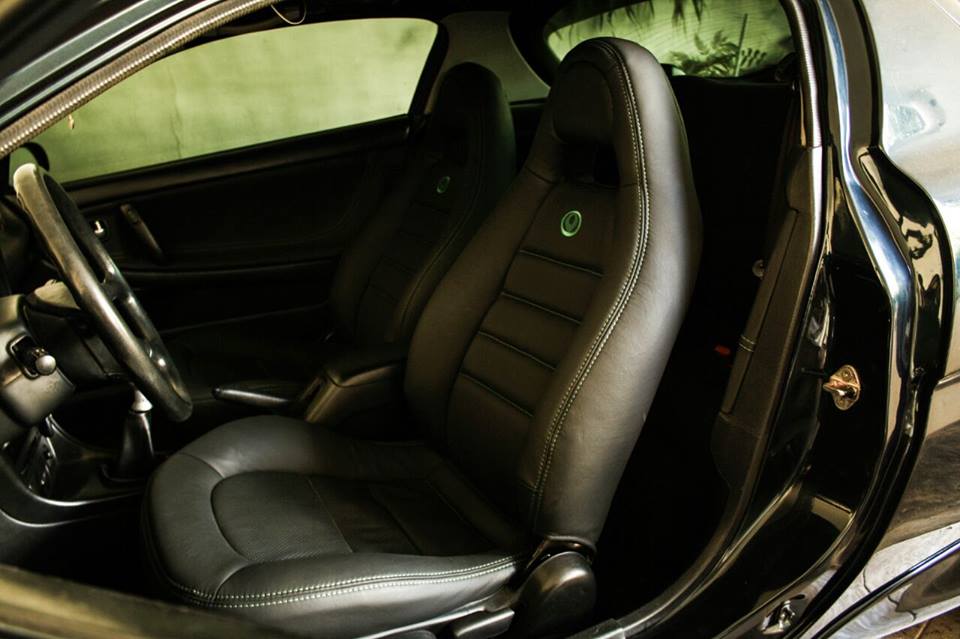

Mensagempor Leonardo » Ter Ago 11, 2015 9:38 am
fotos de como ficaram!

Mensagempor Paulo » Sex Ago 21, 2015 8:23 pm
Forração muito bem feita Leonardo. Parabéns pela qualidade do serviço. Estou para mandar fazer no meu mas tenho visto cada profissional que dá até medo. Um bando de porcos, mas que sabem meter a mão no nosso bolso.
