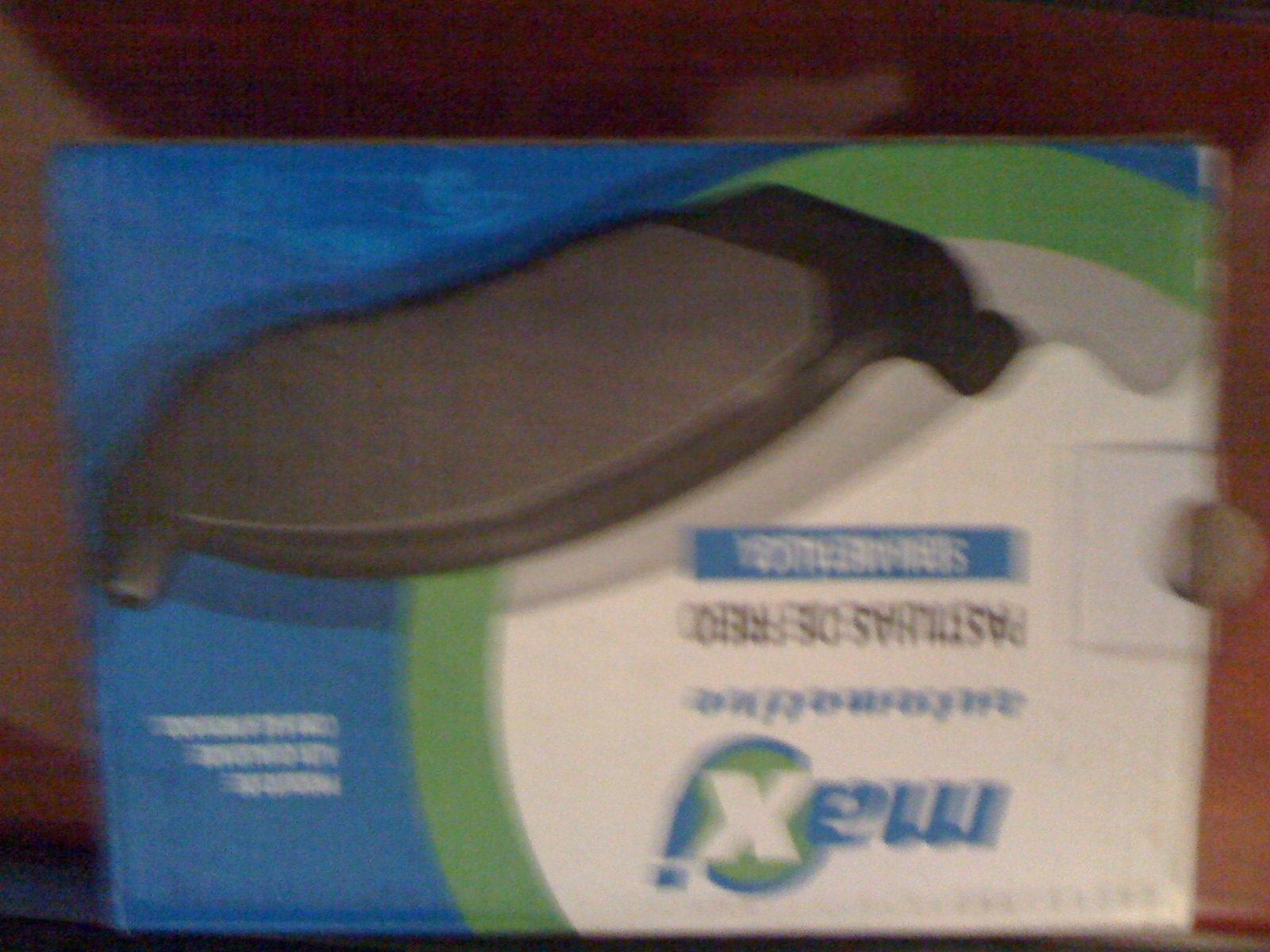

Mensagempor RicardoLauton » Qua Ago 18, 2010 7:24 am
Segue foto das crianças para as melhorias.
Falta alguns detalhes mas já esta no correio. e o papa leguas já vai por embaixo da cama.
Novo Painél
Mancais do motor
Pastilhas Tinindo
NOva embreagem
Idade: 116
