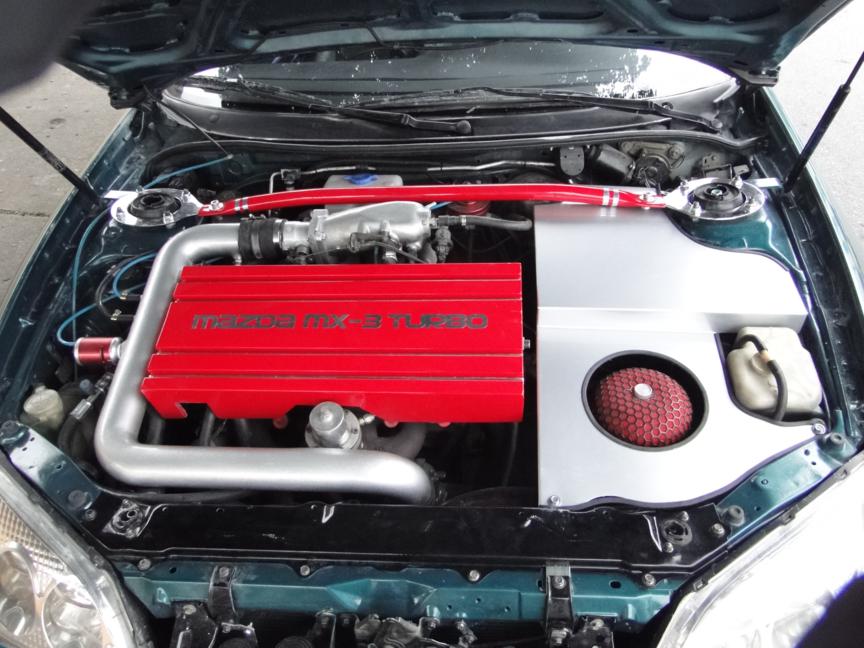

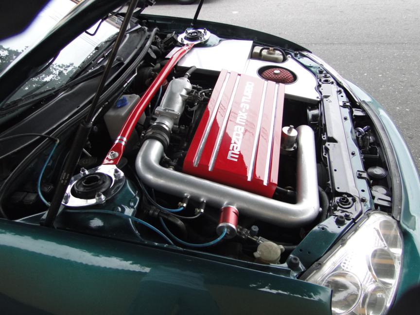

Abaixo segue algumas fotos de todo o processo:

Esse teu motor ficou MUITO bem adaptado, até se diz que é original, ainda mais com essas tampas que tú fez, ficou show de bola.

O carro está andando muito, uma vez que o motor original Astra 2.0 tem praticamente a mesma potência do V6. O detalhe é que eu mandei turbinar.
Ainda não testei no dinamômetro, mas como estou andando com 1 Kg de pressão, creio que deve estar dando mais de 200 cv.
