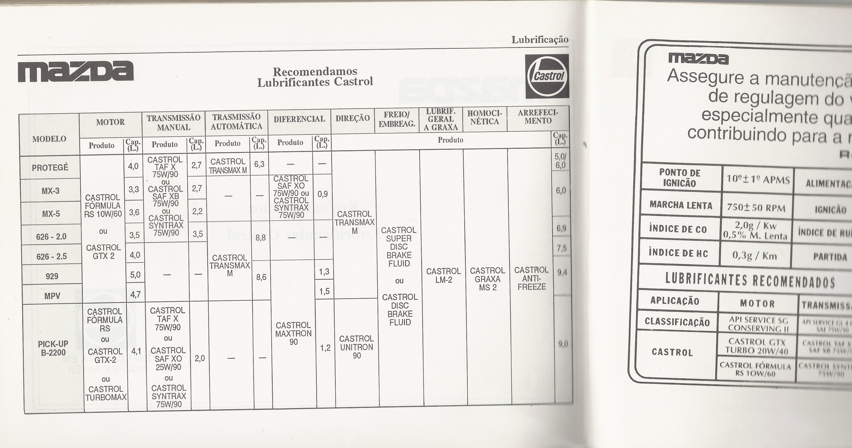

Pedrinho>Dracena< escreveu:E ae pessoal finalmente motor zero carro quase pronto fazendo alguns ajustes na suspensão.... A questão do oleo foi adicionado oleo 10w40 100% sintético, foi o mais perto que conseguimos ja que o manual do carro indica castrol edge 10w60 100% sintético ..... ja que 10 é a viscosidade e 60 é a temperatura e o interior do estado é muito quente optamos por 40 ao invés do 30 que é muito bom, mas aqui as temperaturas chegam a 45º em algumas épocas , ai da pra ter uma idéia da temperatura que chega o motor .....
