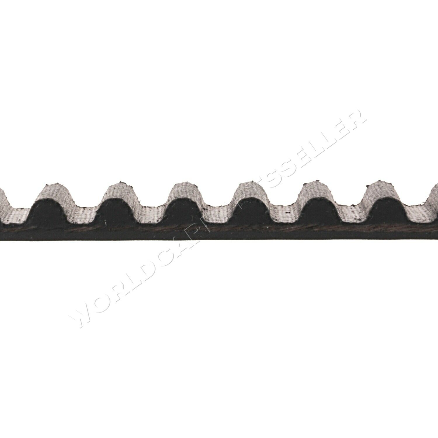

  32. Correia dentada: contitech CT769 - Felipe Quitério Campinas SP

  36. Correia dentada (145 dentes) = CT769HNBR - PauloPP

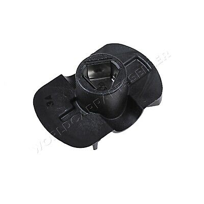

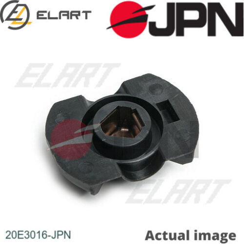

  88. Rotor do distribuidor 1.6 DOHC = Kia Sephia 1.6 (Cuidado/compare ao seu) e Mitsubishi Colt - KKMews

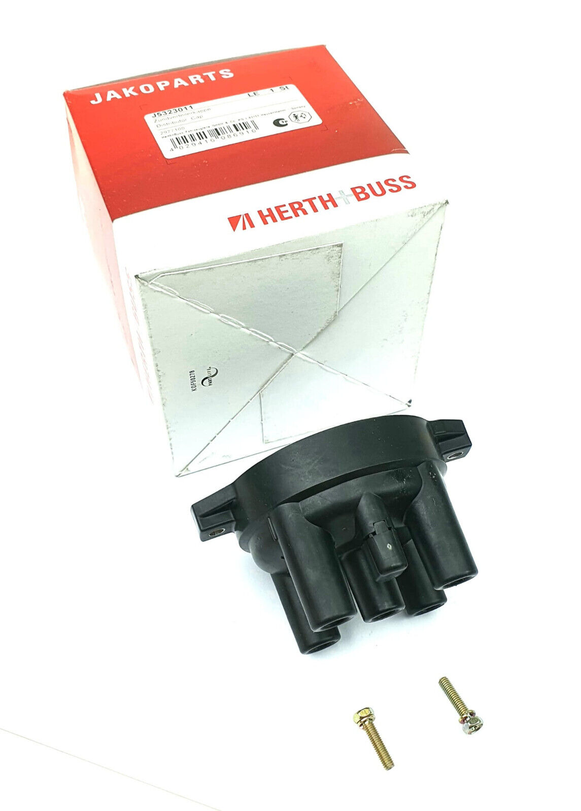

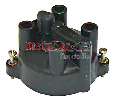

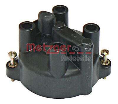

  89. Rotor e tampa do distribuidor = kia sephia 1.8 97, conferir PART NUMBER - AJ - MG

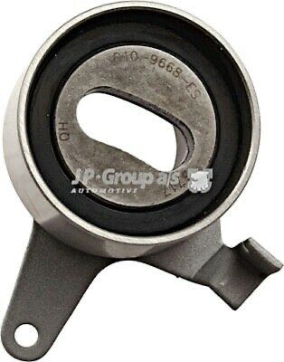

TENSOR DA CORREIA DENTADA
https://www.ebay.com/itm/Grupo-Jp-Timin ... 632-2357-0

ROTOR DO DISTRIBUIDOR MAZDA 323/ MX-3
https://www.ebay.com/itm/Rotor-Do-Distr ... 632-2357-0
TAMPA DO DISTRIBUIDOR MAZDA 323/MX-3
https://www.ebay.com/itm/Metzger-Tampa- ... 632-2357-0
